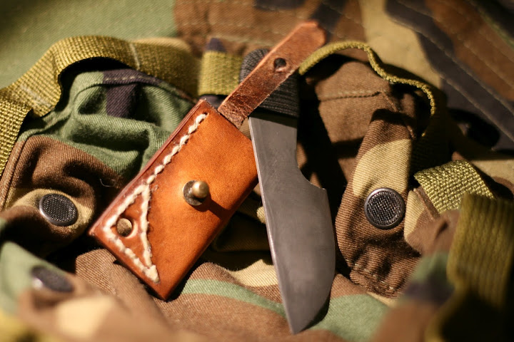

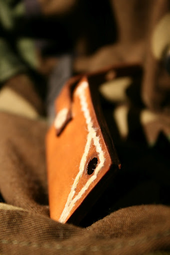

Zmajstrowałem takiego oto necka i pochew do niego.
Pochewka ma być do góry nogami zawieszona za widoczną na foto dziurkę.
Wniosek:
Muszę kupić wreszcie porządny slam bo to gówno z pasmanterii niemiłosiernie się strzępi co z resztą widać na zdjęciach.
Slam ist gut :mrgreen:
Ale jeśli nie masz slamu, przed szyciem nasącz szpat roztopioną stearyną, lub woskiem pszczelim.
Edyta: zapomniałem dodać, że bardzo mi się podoba. Co to za stal? Jak hartowałes?
Posty: 1152
To resztki piły tartacznej, na zimno obrabianej, nie hartowałem bo sprawdziliśmy twardość i nada się bez hartowania na taki mały nożyk do delikatnych zastosowań
[ Dodano: 2012-04-10, 19:44 ]
puchalsw pisze:Ale jeśli nie masz slamu, przed szyciem nasącz szpat roztopioną stearyną, lub woskiem pszczelim.
faktycznie już o tym czytałem, tylko nie pomyślałem przed szyciem. W sumie nie było dużo roboty to i może spruje ten szew i zrobię jeszcze raz nasączoną nicią
nic nie musisz rozpruwać: opal nitkę nad płomieniem, natrzyj woskiem i nagrzej. Powinno pomóc ;-)
