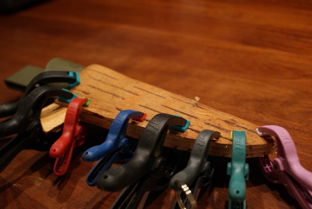

U mnie mały postęp z pochwą z kory brzozowej na Clippera.
Koncepcja trochę się zmieniła. Nie będzie obkładania oryginalnej pochwy korą, ale całkiem normalna pochewka.
Tylko zamiast skóry, kora będzie stanowiła główny materiał.
Dodam jeszcze skórzane wykończenia na zewnątrz.
Na zdjęciu widać jak plastikowa pochewka Clippera dopycha wewnętrzną wyklejkę skórzaną, która ma ściśle trzymać nóż.

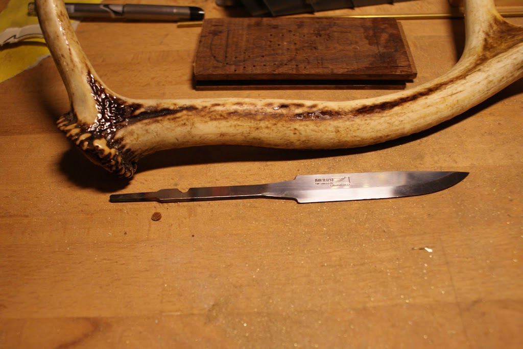

A tutaj mała zabawa z głownią od T. Huntera i rogiem jelenia. Taka finka ma być...

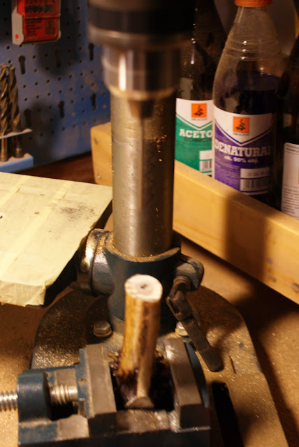

Nie będzie luźna. U wejścia do pochwy, wnętrze wykleiłem skórą. W tej chwili to nawet jest za ciasna.
Nie wiem jeszcze jak kora zareaguje na woskowanie. Dla mnie to całkiem nowa technologia (albo jej brak). Pudełko na fajkę z kory brzozowej, to był pikuś przy pochwie. Ale trzeba przyznać, że choć wymagający, to jest to materiał zacny...

Bedzie garda czy mosiężny/inny bolster/jelec ?
dekster-11, To na razie wprawka. Obecnie otwór już jest prawie wyrobiony tak jak trzeba.
Przekładka musi być... Dla kontrastu, z czarnego rogu bawoła ją zrobię. Później chętnie dał bym mosiądz, ale metal to miękki jest. Boję się że się porysuje podczas ostrzenia. Alpaki nie mam, więc jakąś nierdzewkę muszę w warsztacie znaleźć.
Miałem wypuścić głownie na wskroś, i zaklepywać, ale mi szkoda tej róży...
Więc całość będzie zalana w kleju epoksydowym. Z tyłu nad różą jest mały otworek odpowietrzający. w ten sposób, dam radę całą komorę epoksydem wypełnić, i w to wsunę głownie z nasadzonymi przekładkami.
A otworek zamknę mosiężnym oczkiem na rzemyk.
Nóż ma być prosty w budowie i konstrukcji. Chcę zrobić tutorialka, pokazującego, że taką finkę każdy może sobie w weekend zrobić, w warunkach domowych.
