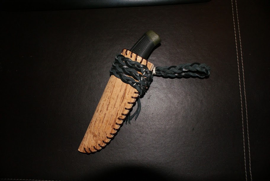

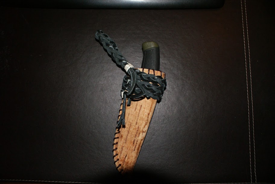

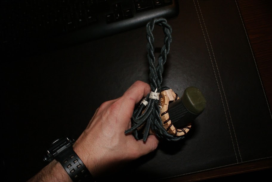

Pochewka z kory na ukończeniu.
Jeszcze muszę zawoskować, frędzelki ułożyć, dociągnąć pasek w paru miejscach, ale generalnie jest OK.
Nie jet to łatwy materiał. Skóra to inna historia.
Morka siedzi elegancko i bez luzów
Jak skończę, to zrobię parę zdjęć glamour :-)
puchalsw, szczerze ta rękojeść ta kora jakoś mi nie pasują kolorystycznie. Może gdyby ciemniejsza była ta pochewka
Prowler. No bo to Mora Clipper jest :-) Cudów estetyki nie oczekuj.
Ta robota, to dla mnie odkrywanie nowego lądu... w ogóle nie mam doświadczenia w pracy z korą, a już pochwy robienie z tego materiału to dla mnie jakaś abstrakcja.
No i nie oszukujmy się.. Nie jest to "wybitna pochwa" do "wybitnego customa" :-D
Zobaczymy jak to będzie wyglądało po woskowaniu... Pewnie kora znacznie ściemnieje
Ważne że czegoś nowego się nauczyłem.

Ja bym jeszcze przed woskowaniem pierdyknął tam bejcę wodną brązową. Powinno ładnie ściemnieć i zostawić słoje w spokoju ;) A potem dopiero wosk dla konserwacji :)
Kurna! Dlaczego ja na to nie wpadłem... Mam jeszcze ekologiczną zieloną bejcę szwedzką.... brzmi trochę ryzykownie, ale będzie pasowało do koloru rękojeści Cliperka....
Wypróbuje na luźnym kawałku kory. Jak będzie wioska, to pokryję brązową bejcą. I tak muszę jeszcze barwić przeszycia z białej dratwy na plecionym pasku.
Dzięki Przeszczep. Pomogłeś.
Bardzo ładne dzieło ;-)
Mi się podoba. Nawet tak Ci powiem - dość entuzjastycznie 8-)
Byłem pewien, że spier.... upsujesz projekt 8-)
Ostatnio zmieniony 19 lis 2010, 13:15 przez slaq, łącznie zmieniany 1 raz.

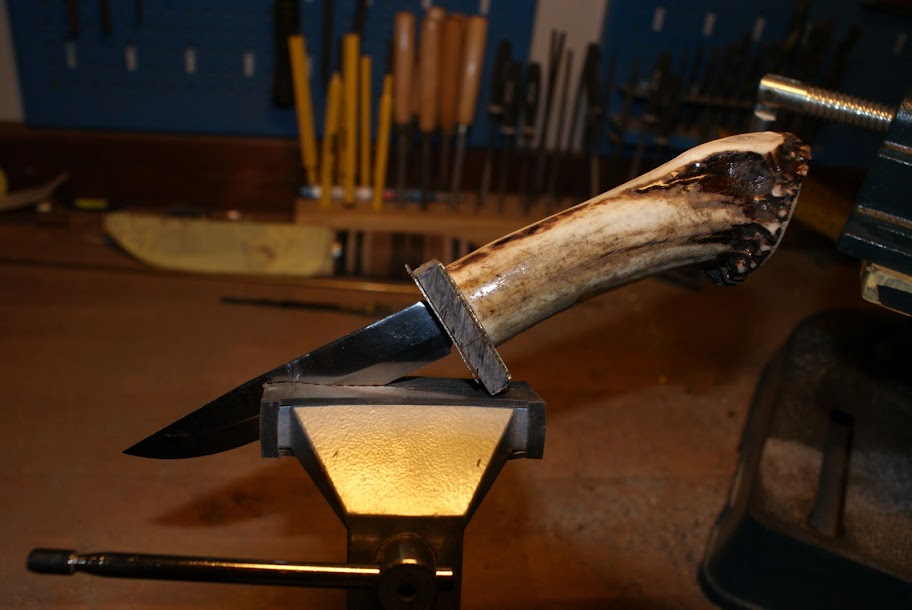

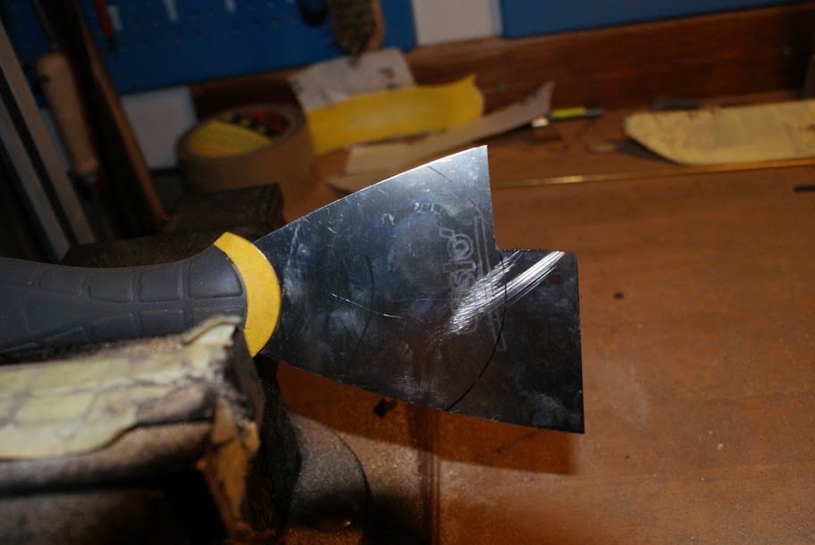

Dorobiłem już wszystkie przekładki do finki. Ostatnia, ta pokazowa będzie ze stali.
Po chamsku wycięta z taniej szpachelki, ale ta i tak przeznaczona jest na ulu eskimoskie :-)
Przekładki są z: blacha mosiężna, czarny róg bawoli, blaszka stalowa.
Jutro po powrocie z lasu, będę docinał przekładki do owalu rękojeści, i biorę się za klejenie.
Róg na razie wydaje się być ciut za duży do głowni, ale dużo spadu będzie podczas szlifowania.

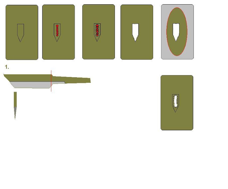

ciekawi mnie jak wycinacie "otwór" na trzpień w materiale, gdyby był okrągły to ok, wiertło i jazda, a przecieżto kształt płaski zwężający się ku końcowi
Mwitek, musisz wiertełkiem o średnicy odpowiadającej grubości trzpienia nawiercić rząd bardzo bliskich dziurek odpowiadający szerokości trzpienia. A potem już wyciąć pozostały materiał dłutem albo nożem. Przynajmniej taką metodę stosowałem i działała. ;-)
EDIT: Porada ZŁA. Proszę to zignorować i przejść od razu do postu Puchala. :oops:

thrackan pisze:musisz wiertełkiem o średnicy odpowiadającym grubości trzpienia nawiercić rząd bardzo bliskich dziurek odpowiadający szerokości trzpienia.
Łatwo powiedzieć, a trudniej zrobić. A na końcu jest skucha. Brzydki "slot" który kontrastuje z gładką powierzchnią głowni.
Miałem takie zadanie wczoraj, kiedy wykonywałem ostatnia przekładkę ze stali do finki nad którą pracuję.
Głownie mory, maja szlif przedłużony na tą część głowni, która wchodzi w oprawę. To spore wyzwanie. Trzeba wyszlifować szczelinę o kształcie prostokątnym, a na dole trójkątnym, ściśle przylegającą do powierzchni głowni.
Jeśli głownia nie ma tego "ficzera" a szczelina musi być prostokątna, roboty jest o połowę mniej.
Wygląda to tak:
1. Nigdy nie wierć wiertłem o średnicy zbliżonej do wymaganej szerokości wycinanej szczeliny! Obsuwka o 1/10 mm i masz już po ptokach. Szczelina będzie szparą :-)
2. Zacznij od wyznaczenia szczeliny, później linii symetrii przechodzącej wzdłuż.
3. Na tej lini nastepnie wiercisz otwory o jak najmniejszej średnicy. Ja stosuję 1.5mm wiertło. Staraj się aby otwory były jak najbliżej siebie. Ale nie przesadź. Jeśli będziesz wiercił zbyt blisko, wiertło zegnie się, i ucieknie do sąsiedniego otworu.
4. Następnie zakładasz wiertło szersze, o średnicy mniejszej od wymaganej szczeliny o 1.5-2mm. To Ci da jakieś 0.75-1mm zapasu od wywierconego otworu do planowanej krawędzi szczeliny.
ZAPOMNIAŁEM!
A. Nie wierć otworów w części zwężającej się! Wiercimy tylko w prostokątnej części szczeliny.
B. Wytnij przekładkę/jelec z dużym zapasem, na docięcie i szlifowanie. Jeśli najpierw wytniesz dokładny kształt przekładki/jelca, a później szczelina zejdzie Ci z osi symetrii, będziesz miał problem.
5. W ten sposób otrzymujesz poszarpaną szczelinę. Jeśli masz szczęście, duże wiertło porozrywało ścianki pomiędzy otworami, i możesz wsunąć płaskiego iglaka. Jak masz pecha, zabierasz się od największego otworu, z cienkim iglakiem, i przekroju okrągłym.
Musisz wypiłować połączenia pomiędzy otworami.
Kiedy już to osiągniesz, weź pilnik płaski, i pracuj nad bocznymi ściankami. Wciąż nie dotykaj się trójkątnej części szczelny.
Kiedy już masz ładny prostokącik, weź iglaka o przekroju "nożowym" (ja tak to nazywam, to nie jest iglak trójkątny, przekrój zbliżony jest do przekroju poprzecznego noża/głowni) i ostrą krawędzią, zacznij piłować od środka dolnej krawędzi szczeliny w dół. Co chwilę przerywaj, i wsuwaj głownię, patrząc czy jelec, przekładka ładnie pasuje.
Nie spiesz się. Można paroma ruchami schrzanić godzinę roboty.
Odrobina cierpliwości, i uda Ci się zrobić coś takiego (jeszcze do podszlifowania dół, i górna krawędź, pasuje już w 95%)
Oj, Puchal, dzięki. Zbyt dużo czasu minęło, odkąd oprawiałem głownię. I jakby tego było mało - poszedłem w krzaki skrótu myślowego. Oj, czas zamówić jakąś głownię do oprawienia. :roll:

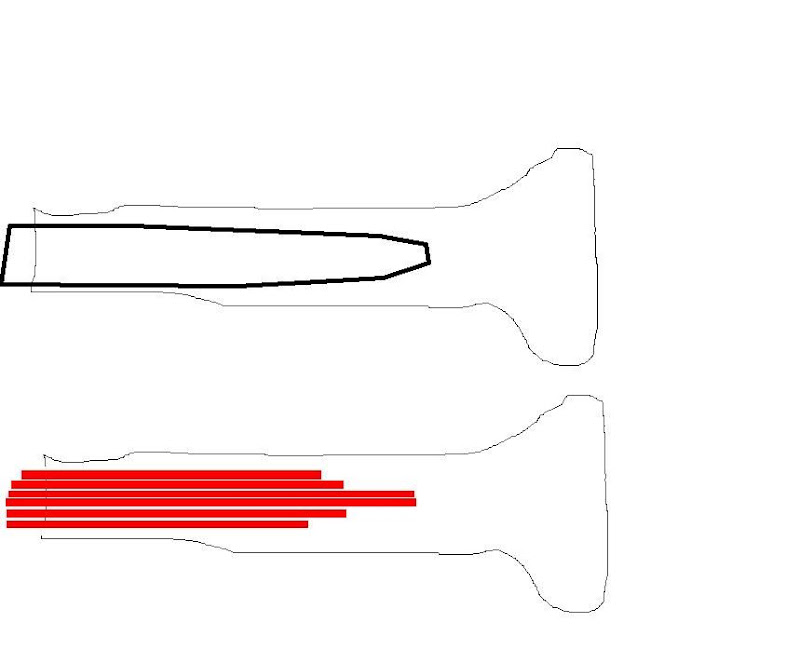

Największą zagadką dla mnie jest:
jak zrobić otwór w porożu ( na fotce dekstera w klocku z tworzywa), długi otwór w który wchodzi trzpień o kształcie w zasadzie trapezu patrząc z góry na nóż leżący na płasko na stole.
T omie zastanawia, bo jeśli chociaż trzpień byłby prostokątny i nie zwężał się od głowni ku końcowi jestem w stanie sobie taką pracę wyobrazić, natomiast trapezowaty płąski otwór odpowiedniej długości- nie wiem.
Chyba że, nie musi to być otwór dopasowany do trzpienia aż tak bardzo i uzupełnić można klejem albo co ale nie wydaje mi się.
mwitek: Aaaa rozumie. Ja to bym zrobił tak (pomysł nie jest mój. Podejrzane na stronie jakiegoś amerykańskiego najfejkera):
LEGENDA:
czerwone linie, to wiercenie
