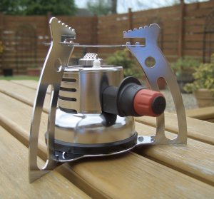

Kuchenka na gaz do zapalniczek troche inaczej :)

Kurczę, po co ta cała zabawa z kartuszem? Nie prościej taki aparat jak ten bounglerowy od razu podłączać do palnika? Można przecież wykorzystać kanister jako stojak i pojemnik do przenoszenia kuchenki, te dwie deszczułki można ściskać inaczej, niż śrubami i może będzie lżej.
A sam palnik też można po taniości zrobić - wystarczy coś takiego:
(niedużo widać, trzeba się domyślić)
Odn. Twojego rozwiązania - nie zaufałbym ani takiemu wentylowi z zapalniczki za 3 zł, ani klejeniu czegokolwiek na farbę bez choćby zmatowienia. Kanister ma żywotność obliczoną na jeden przebieg.
Budżetowo i niezawodnie, jak dla mnie, to albo dykta, albo drewno, albo benzyna - każde rozwiązanie ma jakieś minusy. Gaz do zapalniczek jest trochę tańszy, ale nie tani.

Pingwiniak - mod Stasia jest całkiem cwany i bardzo mi się podoba. Mod bounglerowy widziałem już zrobiony lepiej gdzieś na YT (konstrukcja była dużo mniejsza, bo zaczepiała się na tym zawiniętym rancie pojemnika).
Mam zastrzeżenia wyłącznie do żywotności materiałów - i tu nie za wiele się da poradzić po taniości. Chyba, że tak, jak chłopaki pisali wcześniej, poszukać innego (przystosowanego) pojemnika i odpowiedniej redukcji.

Czy w razie rozszczelnienia kartusza bo klej puści (bez palnika i płomienia) wybuchnie, czy się tylko gaz ulotni, a kartusz sobie pofruwa?
Pytam, bo sądzę, że się rozszczelni i ewentualnie tylko pofruwa.
Cały czas mówię o przechowywaniu.
Jeśli mam rację to idąc dalej, spróbuj Stasiu napełniony tak kartusz wsadzić do plecaka i pozostawić w cieniu. Potem wsadź do zamrażarki symulując warunki zimowe.
Coś mi się zdaję, że spoina puści.

No własnie w tym sęk, że pełen zbiornik jest bardziej bezpieczny niż pusty.MlKl pisze: A taki zbiornik z gazem w pobliżu płomienia to istotnie potencjalna mała bomba, źle wstawiony zawór do napełniania to zapalnik.
Dopóki w zbiorniku jest ciśnienie, to najwyżej będzie dużyyyyy palnik.
Gaz jest groźny w określonym steżęniu - jak jest go za mało lub za dużo wybuchu nie będzie. W przypadku nieszczelności w zamkniętym, niewentylowanym pomieszczeniu inicjacja wybuchu w ograniczonej przestrzeni powoduje efekt prawdziwej bomby. A takie samoróbki mogą doprowadzać do nieszczelności i lepiej to trzymać w wentylowanym miejscu - pamiętając że gazy typu propan to gazy cięższe od powietrza lubiące się zbierać w rowkach, kanałach (garaże).
pełen zbiornik nie wybucha - chyba że w wyniku pożaru jest podgrzany i rozsadzony wzrostem ciśnienia od środka.
Naciśnij przycisk zapalniczki bez inicjacji płomienia - rąk nie urywa przecież. - a wyciek przez dyszę to też rozszczelnienie. Ale jak wyżej, jeśli Ci się ulotni w małym pomieszczeniu, zbierze się w wystarczajacej ilości, a ty zainicjuszej płomień (chociażby iskra, uruchomienie przełącznika elektrycznego itp. ) to masz mało wesoło.
Stąd osobiście bałbym się grzebać w pustym kartuszu, bo:
- jest mało gazu i jest dostęp powietrza tj. tlenu
- wiercenie czy przebijanie może spowodować zaiskrzenie na blaszce.
Doczu - kartusz nie może być zaprojektowany na jedno użycie. Poniżej pewnego progu po prostu się nie schodzi. To jak z opakownaiem zbiorczym. Czy potrzebujesz 200 czy 500 g, jak opakowanie tak jest 1 kg . Producent nie wie jak eskploatowany jest kartusz - tzn. ile odkręceń i nakręceń palnika przyjmie. Żywotność zakłada wytrzymałość na poziomie nei mniej niż X i tyle ma wytrzymać. Stąd zapewne nie da się zrobić w normalnym użytkowaniu Yxn > X, Ale biorąc, napełniając ponownie musimy zdawać sobie sprawę że każdorazowo zbliżamy się do kresu wytrzymałości zaworu.
Groźne jest przelewanie z dużej butli, bo błąd powoduje iż z dużej butli, z dużą wydajności dużo gazu w jednostce czasu się wydostaje. A jeszcze niech ktoś to robi po kryjomu w piwnicy czy innym zamkniętym pomieszczeniu i ma małą niezabezpieczoną bombę.
W przypadku takiej samej zabawy przelewanie z dużej butli do małego kartusza w polu, grozić może w wyniku zapłonu raczej głównie poparzeniem powstałym płomieniem.

O i u Zirkau, podał mi myśl/pytanie do Stasia:
Jaką sprawność ma taka kuchenka? Gaz który wtłaczasz nie będzie pod zbyt małym ciśnieniem?
Ile czasu zajmuje Ci zagotowanie litra wody w terenie - wiesz osłona przed wiatrem i takie tam?
Zadaję takie pytania aby Stasio przemyślał jeszcze raz swój projekt, bo dbamy o kolegów z forum. I nie chodzi tu o to "jakie to forum wrogie" tylko, mądrzejszych i przemyśleć temat.

A ja cały czas się zastanawiam dlaczego Stasio 111 mając gotowy palnik nie połączył gazu od zapalniczki bezpośrednio tylko się bawi w jakiś niepewny kartusz.
o toto. Mnie bardziej interesuje ile wody można zagotować na jednym pojemniku np. 90mlMichal N pisze:Ile czasu zajmuje Ci zagotowanie litra wody w terenie - wiesz osłona przed wiatrem i takie tam?

birken1, niech to będzie nawet 300ml za ok. 9 PLN
Coś mi się zdaje, że wydatek ok 25 zł na kartusz 200, będzie "w praniu" bardziej ekonomiczny.

w zapalniczkach jest niemal ten sam gaz co w kartuszach. - Izopropanol
wydajność zbliżona do propanu i butanu. Gaz z zapalniczek bywa także częscią składową mieszanki w kartuszach.
Tylko czy nie prościej zrobic bezpośrednie podłaczeniu pojemnika z gazem do palnika?

Ekonomicznym rozwiązaniem była by przystawka na te kartusze ok 227g co wyglądają jak dezodoranty (koszt jednego ok 4,50zł), z wężykiem zakończonym z jednej strony gwintem, co by można wkręcić do dowolnej kuchenki. Aż dziwne że żaden producent jeszcze czegoś takiego nie wprowadził (albo ja nie widziałem firmówek). Coś jak z projektu Bounglera czy z blogu mywildforest.blogspot.com tylko bardziej ergonomiczne i dopracowane. I w takie coś bym z chęcią zainwestował bo przy tak niskiej cenie za kartusz szubko by mi się zwróciło.
+1 za uważne czytanie. Co do drugiej części Twojej wypowiedzi, muszę Cię zmartwićKosa pisze:W zapalniczkach jest stosowany IZOBUTAN
IZOPROPANOL to ciecz... (propan-2-ol, alkohol izopropylowy)
Wg mojego kartusza: (na podstawie primus.se w dziale produkter) 25% propan, 25% izobutan, 50% butanW kartuszach gazowych do kuchenek stosuje się wyłącznie propan i butan w odpowiednich ilościach.

Po pierwsze to nie jest wentyl z zapalniczki za 3 zł. Po drugie, kurde jaka farba? Wyraźnie napisałem chyba, że kleiłem to klejem do którego mam zaufanie i go przetestowałem. Nie kleiłem tego farbą bez zmatowienia, czytaj uważnie. Po trzecie co do żywotności kanistra...
Jeżeli chodzi o świadomość zagrożenia... Od początku doskonale o wiedziałem co może się stać. I dlatego też zachowałem ostrożność. Mam 19 lat nie 5.
A jeśli nawet kartusz okaże się "bombowy"... To najprawdopodobniej tylko gaz ucieknie, a kartusz polata. A jeśli stworzyłem super hiper śmiercionośną bombe to rozpocznę masową produkcję i będę ja sprzedawał na czarnym rynku. Zarobie miliony i kupie sobie jetboila z zapasem kartuszy.

Jak ktoś będzie chciał zrobić coś wybuchowego i niebezpiecznego to poczyta pierwsze lepsze forum pirotechniczne.
Wady i zalety przy tym wykonaniu jakie są każdy widzi. Kilka uwag starczy.
Widziałem gdzieś patent na rurkę pociągniętą od kuchenki i drugi koniec rurki sie zakładało do standardowej butli z gazem do zapalniczek.
Jak znajdę do wyedytuje posta.
http://www.householdgoods.com/images/ra ... -stove.jpg
Kuchenka na butle z gazem do zapalniczek.
