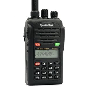

puchalsw, po co Ci taki radiotelefon ? Tak z ciekawości pytam.

ano właśnie bo może nie wiem o czymś co by mi się przydało?
ma skanowanie "wszystkich" czy robi za zwykłe walkie talkie? ooo sprawdziłem ma funkcje latarki to już coś i fajna funkcja odsłuchu FM z jednoczesnym nasłuchem na wybranej częstotliwości. No ok fajna sprawa ! ale ogólnie ile osób używa radia w terenie? i na jak dług starczają baterie? czy można do niego dostać słuchawkę do ucha?
- Posty: 899
no_idea, To typowe ręczne CB które trzeba nieco podrasować poprzez zakup lepszej anteny. Można pracować na różnych kanałach, częstotliwościach(FHV i UHF) albo na połączeniu 2 w 1.
Napewno fajną funkcją jest automatyczne skanowanie...które nie działa na funkcji kanały :-/
A same radyjko fajnie mieć i być na czasie (warunki pogodowe i ważne informacje) fajna podbudowa morali
Słuchawkę idzie można dokupić, w radiotelefonie jest wejście słuchawkowe.

pozwolę sobie tutaj odpisać gdyż mam podobne
Może robić jako W-T
Tak ma latarkę światełko nawet zadowalające
W moim rejonie sporo ludzi rozmawia, a tu możesz sobie zobaczyć ile
http://qrz.pl/mapa.asp oczywiście nie wszyscy się rejestrują.
Osobiście każdy wyjazd w góry/snb/las radio zabieram plus przed wyjazdem sprawdzam częstotliwości przemienników i osoby w zasięgu
Baterie starczają w zależności od korzystania na ustawieniach H czyli 4 lub5Wat i aku 1700mAh to max dwa dni na pełnym korzystaniu z dwóch kanałów
Przy ograniczeniu do nasłuchu/nadawaniu na jednym kanale czy ograniczeniu mocy do 1W radio wytrzyma dłużej
tym bardziej jak masz blisko mocny przemiennik
Można do niego dostać różnego typu słuchawki gruszki, laryngofony byle było je można wpiąć pod mini/micro jack
Dodatkowo zamiast akumulatora można użyć pojemnika na baterie AA lub zasilić adapterem pod 12V
ZASIĘG
przykładowo bezpośredni
Warszawa Torwar na moście Łazienkowskim do wyjście południowe z metra Wilanowska to około 7km między budynkami zasięg zaczyna się rwać, ale testowaliśmy to na paśmie 2m gdzie jest mniejsze tłumienie i na antenach 40cm Nagoya-771 a nie standardowych
Zabudowania poprzeczne z 10pietrowych wieżowców pół na pół z lasem - odległość 3.82km i na tej odległości perfekcyjny odbiór i nadawanie
ZASIĘG
sprawdzony
ręczniak ->przemiennik 70cm KAWĘCZYN ->ręczniak
do przemiennika mam 30km dobry sygnał na standardowej antenie
od przemiennika -> samochodu [radio leżące na desce rozdzielczej ] zasięg 150-200km w zależności od propagacji na standardowej antenie.
To radio dobrze mieć ze sobą gdy jesteś w górach a wiesz że służby słuchają danej częstotliwości a rozstawienie BTSów jest rzadsze i nie zawsze zasięg sięga tam gdzie akurat jest potrzebny
Tak, ma skanowanie wszystkich kanałów w paśmie 70cm 2m i paśmie FM Radio 76-108MHzno_idea pisze:ano właśnie bo może nie wiem o czymś co by mi się przydało?ma skanowanie "wszystkich" czy robi za zwykłe walkie talkie? ooo sprawdziłem ma funkcje latarki to już coś i fajna funkcja odsłuchu FM z jednoczesnym nasłuchem na wybranej częstotliwości. No ok fajna sprawa ! ale ogólnie ile osób używa radia w terenie? i na jak dług starczają baterie? czy można do niego dostać słuchawkę do ucha?

To radio nie pracuje w paśmie 27MHz, nie trzeba wymieniać anteny - standardowa jest bardzo dobraMłody pisze:no_idea, To typowe ręczne CB które trzeba nieco podrasować poprzez zakup lepszej anteny. Można pracować na różnych kanałach, częstotliwościach(FHV i UHF) albo na połączeniu 2 w 1.

jeśli kupiłeś radio obsługujące pasmo 420-520 MHz to będziesz odbierał PMRypuchalsw pisze:To ja tylko dodam, że radyjko polecił mi kolega Slaq..
Na razie bawię się w nasłuch, myślę o egzaminie, i zapisuję częstotliwości GOPRu dla poszczególnych rejonów górskich. Radyjko planuje zabierać na wypady w góry. Mam nadzieję, że nie wystąpi konieczność korzystania z niego![]()
greenshadow, które kanały, czy też częstotliwości są dostępne dla osób bez licencji? Poszukując informacji, na temat tego radyjka, zauważyłem, że ASGowcy często z tego sprzętu korzystają.
WIKI o PMRach
jesli masz działające w innym przedziale 0,7m teoretycznie da się je ustawić, ale nie jestem pewien, bo mi to nie było potrzebne.
Częstotliwości PMR, LPD są legalne bez licencji ale ograniczone mocą do 0,5W [500mW]; CB [27MHz] radio z atestem do 4W
Wouxuna którego masz nie możesz używać [nadawać] legalnie bo nawet w trybie L [low power] masz na wyjściu z anteny minimum 1W
co wiąże się z tym że teoretycznie musisz mieć przy sobie papiery licencje i znak
np
posiadając tylko skaner bez możliwości nadawania papiery są Ci nie potrzebne bo słuchać możesz a urządzenie i tak nie ma funkcji nadawania

borsukwacław, Na początek polecam Baofeng,a dlatego, że jest mniejsze, lżejsze i tańsze a ma wszystko to samo co Wouxun, a aby pracować w paśmie PMR potrzebny jest krok 6,25. Nie wszystkie radia mają ten odstęp, jednak Wouxun i Baofeng mają.

ad Baofeng uv3Rnicco pisze:borsukwacław, Na początek polecam Baofeng,a dlatego, że jest mniejsze, lżejsze i tańsze a ma wszystko to samo co Wouxun, a aby pracować w paśmie PMR potrzebny jest krok 6,25. Nie wszystkie radia mają ten odstęp, jednak Wouxun i Baofeng mają.
Częstotliwości kanałów PMR :
kanał częstotliwość (MHz) kanał częstotliwość (MHz)
1 446.00625 - 5 446.05625
2 446.01875 - 6 446.06875
3 446.03125 - 7 446.08125
4 446.04375 - 8 446.09375
[ Dodano: 2012-12-13, 18:42 ]
http://www.radiokom.pl/sklep/502-nowosc ... v-5r-.html
czasem można trafić nawet za 160 lub 180 zł, więc godny sprzęt w teren, a za te pieniądze nie szkoda (jak coś mu zaszkodzi)
zalety
* mały
* cena
* dobry na początek
wady w porównaniu z wouxunem
* moc tylko 2W max
* subiektywnie gorszy odbiór na głośniku
