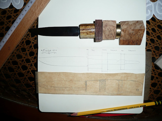

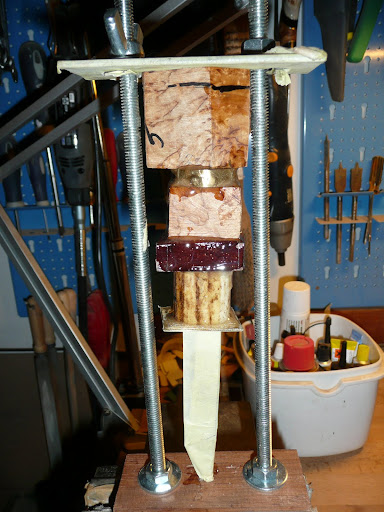

Taka koncepcja mi się urodziła. Po ostracyzmie z jakim się spotkałem przy prezentacji ostatniej finki, postanowiłem tradycyjnym torem podążyć...
Nożyk z resztek materiałów. Czekam na dostawę z birkashop, więc dla zabicia czasu zagospodarowałem ostatnią głownię mory, kawałek rogu jelenia, dwa kawałki czeczoty, kawałek parkietu z merbau, odcinek mosiężnego obojnika, i mosiężnej blaszki 1mm na jelec.
Dzisiaj wieczorem kleję. Jutro mam nadzieję zacząć szlifowanie.

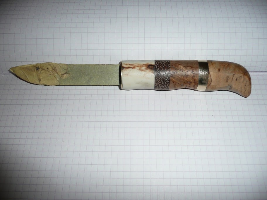

Taki mi "wychodzi" z resztek materiałów:
Dupka ma przekrój spłaszczony, który stopniowo przechodzi (w stronę klingi) w przekrój owalny.
Mistrz Yoda powiedział by: Wiele jeszcze ruchów frykcyjnych paskiem papieru ściernego ten nóż potrzebuje
I z dziurki tym razem zrezygnuję.
EDYTA dzień później:
Brak mi jakoś serca i weny do tej oprawy. Nie wiem, czy mam mu jeszcze wcięcia na spodzie pogłębić (z przodu na rogu już się nie da bardziej, ponieważ może się "pianka" pokazać), czy już go tak zostawić i zacząć polerować...

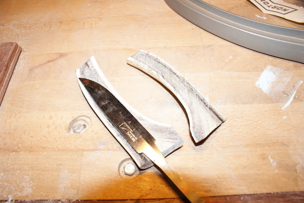

Więc mam już głownię jakiś czas, gwizdnąłem tatku pojedyncze poroże i do roboty
Ma to być finka zupełnie ozdobna nie do wynoszenia z domu
Nie będę robił żadnego troczenia do paska itp.
Pozostało mi tylko szlifowanie. no i muszę pomyśleć co zrobić na płaskiej pozostałości po odcięciu dalszej części rogu na "pochwie"
Foty z telefonu więc jakością nie porażają

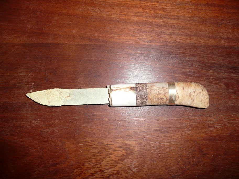

...pokaże się pianka... Ale to żadna tragedia. Jednak zastanów się czy na pewno chcesz wszystko odciąć.mwitek pisze:no i muszę pomyśleć co zrobić na płaskiej pozostałości po odcięciu dalszej części rogu na "pochwie"
Nóż musi pracować. Szkoda taką finkę w domu trzymać. Będziesz nią listy otwierał?

Chodzi o miejsce po odcięciu widać je na zdjęciach. Pianka się pokazała niestety, myślałem, żeby może tam coś dokleić, tylko za ni cholerę nie wiem co.puchalsw pisze:...pokaże się pianka... Ale to żadna tragedia. Jednak zastanów się czy na pewno chcesz wszystko odciąć.mwitek pisze:no i muszę pomyśleć co zrobić na płaskiej pozostałości po odcięciu dalszej części rogu na "pochwie"
A czy musi pracować, hmmm nie wiem, no ten jednak chyba będzie taki domowy
NumLockNumLock pisze:Co ta pianka zrobiła, że się karać musi?
mwitek Jeśli pianka będzie zbyt krucha (przypomina to pumeks), można ją zasmarować klejem epoksydowym i wtedy wyszlifować. Ale i tak ładnie to to nie będzie wyglądać.
Ja bym zostawił jednak ten rożek. Z przekroju, który pokazałeś na drugim zdjęciu, widać że ścianka rogu jest dość cienka, i możesz sobie tylko potem pluć w brodę.
Tutaj zobaczysz, czego możesz się spodziewać:
http://lh3.ggpht.com/_Rowy3QqGkoY/TP1Jv ... C04225.JPG
Ostatnio zmieniony 04 sty 2011, 23:04 przez puchalsw, łącznie zmieniany 2 razy.

Ja już nic nie będę odcinał, chodzi mi o miejsce obok rożka gdzie odciąłem "resztę" rogu.
Pianki niestety sporo, ale chyba się nie rozpadnie, rąbać nim nic nie będę.
O ciemna maso
