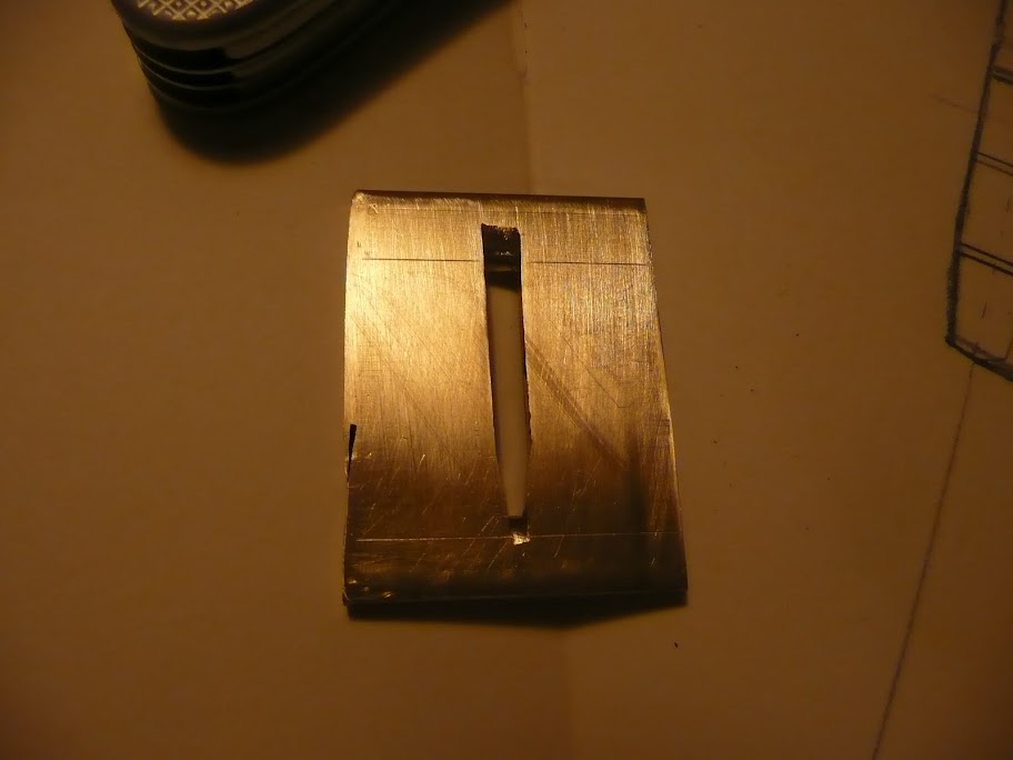

Takie szlifnąłem
A ja sobie bolster do leuku wypiłowałem. Teraz to już robota pójdzie z góry. To jeszcze nie to pasowanie, jakie chciałbym osiągnąć, ale z każdym nowym nożem dokładność pasowania zwiększa się
Ale nie o tym chciałem napisać. Zainwestowałem w nowe iglaki i wiertła do metalu.
Zamiast znowu kupować topexy, kupiłem polskie pilniczki z BEFANa. Dwa razy droższe od topexów, bez bajeranckich rączek i pochewki, ale działają przecudnie.
Zamiast też wierteł "jakiśtam", kupiłem kobaltowe z DeWalta (po 7PLN za dwie sztuki).
Coś niesamowitego! Wchodzą w metal jak masło i nie mają bicia. To że można wiercić przez minimalne przyłożenie siły, powoduje że otwory są dokładnie takiej średnicy jakiej powinny być. Naprawdę szkoda oszczędzać te parę złotych.
Polecam Panowie!
