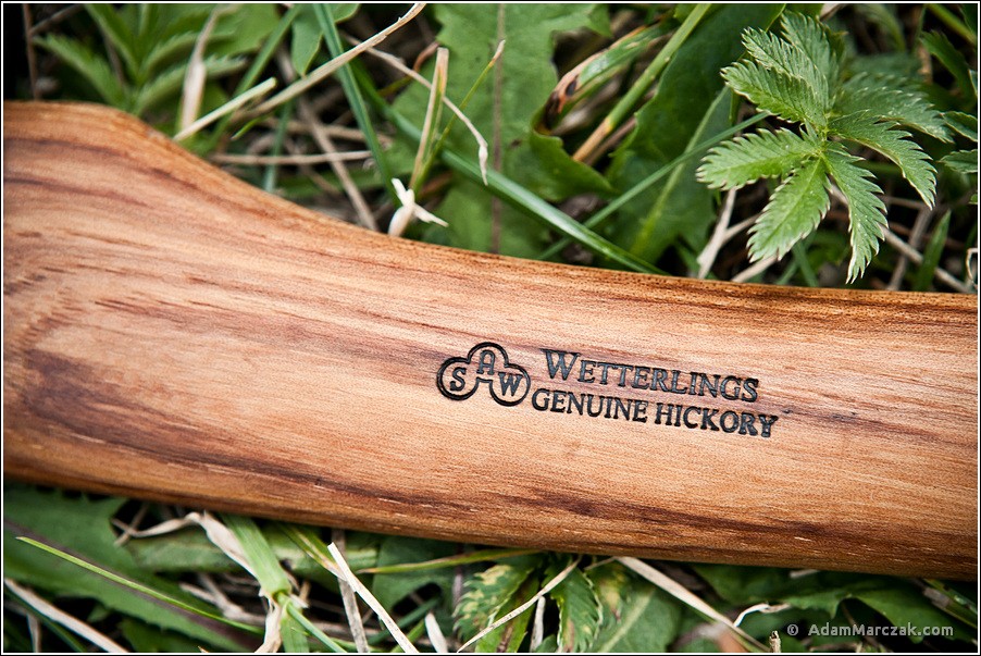

Aleś mi dowalił linkiem :-)
No dobra ok przyjmuje, ale jeśli mowa u typowo użytkowym zastosowaniu (łyżka)? Kurna teraz nie mam, ale długo używałem łyżki impregnowanej słonecznikowym. Nic się nie działo. (Ja i tak daje lniany :-P) Tym bardziej że znam więcej przypadków o zastosowaniu słonecznikowego (chyba).
birken1 pisze:(...) nadawac sie może i nadaje . Pytanie czy tak ładnie słoje wyjdą ;)
Robota tego Skydd'a:
Obrazek [/center]
Właśnie w sumie dopuszczony do kontaktu z żywnością.
Mineralny, a co miałby być syntetyczny?

Marshall pisze:
Jak cytowałem, że mineralny - to sarkazm miał być - tylko emotki zabrakło :-P
Pewnie to jakiś roślinny.... Lniany????
A oleje mineralne to się zzzz .... ropy robi :diabel2:
