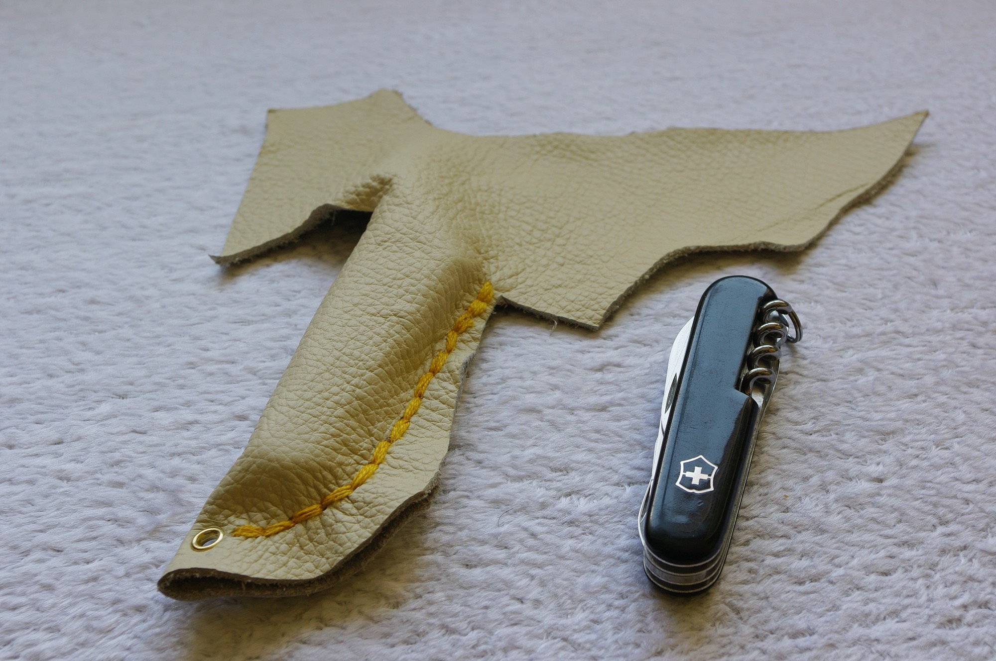

U mnie powstaje prosta (i nieco prostacka, bo to moja pierwsza skórzana :oops: ) pochewka na Vicka Climbera. Skóra pochodzi z odpadów z pracowni tapicerskiej, dlatego za Chiny nie wiem jak się z nią obchodzić w temacie impregnacji i konserwacji. :566: Przeszyta trzykrotnie na dwie igły zwykłą muliną. Oczywiście nadmiar skóry poza szwem zostanie zwężony. Nie do końca mam jeszcze koncepcję na wzór klapki zamykającej. Jedynie mgliście widzę w wyobraźni coś na zatrzask.
Większe: http://www.23hq.com/thrackan/photo/7150475/original
Większe: http://www.23hq.com/thrackan/photo/7150479/original

Thrackan, lepiej jest skleić brzegi, a dopiero później szyć. Wtedy krawędzie się nie rozjeżdżają i można fajnie wypolerować, zaś mulinę dobrze jest nawoskować przed szyciem. A tak poza tym to całkiem fajna.
Skleić! (facepalm) Uch, ja durny. Trzeba było najpierw zapytać na forum. Właśnie się zastanawiałem, jak to robicie, że Wam to tak fajnie, równo wychodzi. Dzięki za bardzo cenną radę!
Thrackan ten nit/ otwór na dole pochewki nadał jej charakter. Kolor już taki zostanie czy będzie inny :?:
Yaktra, nit to zasługa lidlowego zestawu do nitowania, który dzielnie służy mi za narzędzie do nauki. :mrgreen:
Co do koloru - raczej zostanie taki, jaki jest. Podoba mi się. :-D
W ciemniejszych kolorach mam dwa inne "ścinki". ;-)

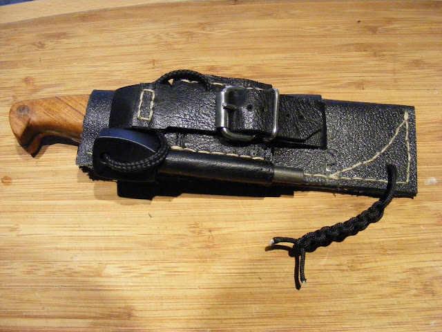

Zrobiłem ubranko z jakichś tam resztek.
Trochę skóry, trochę a'la skóry i w ogóle :D
Stylistyka bushcraft/bear grylls czy cuś takiego.
Chciałem spróbować się z takim kształtem pochwy i nawet się udało.
A w każdym razie będę wiedział na co zwracać uwagę jak będę robił taką poważniejszą z lepszych materiałów pochewkę.
Oto foto:
mwitek. Masz chłopie talent. Napieraj dalej. Nie wiem, czy to u Ciebie świetne wyczucie klimatu, czy może gdzieś to podejrzałeś, ale ta pochwa to wręcz kanon.
Te pochwy szyje się na mocowanie do paska poziomo bądź pionowo.
Popatrz tutaj. Przypomina Ci to coś?
http://woodbiteknives.com/2009/03/custo ... aft-knife/
:-D Gratuluje wyczucia.
Mi marzy się taka konstrukcja, tylko na razie nie mam dla niej odpowiedniego noża. Dodatkowo, chcę jeszcze umieścić na pochwie kieszonkę na małą ostrzałkę.
Teraz kilka uwag co do szycia. Popracuj nad wykonaniem, a zobaczysz jak Ci się będzie micha cieszyła na widok własnych wyrobów:
- dratwę woskuj przed szyciem. Możesz rozpuścić trochę stearyny ze świecy, i nasączyć nią dratwę. Wtedy będzie Ci się lepiej układała na szwach, zachowa taką samą grubość, i nie będzie się mechacić. Zainwestuj w białą i czarną dratwę. Często można już kupić częściowo woskowane dratwy. Ja jednak zawsze dodatkowo ją nasączam przed szyciem.
- staraj się stosować drobniejszy ścieg. Wtedy linie przeszycia wyglądają ładniej, płynniej.
- wykonując ścieg, warto zachować następującą kolejność.
a. Najpierw radełkiem do rowków, bądź tępym nożem stołowym wykonuję rowki w których będzie biegł ścieg.
b. Następnie radełkiem do dziurek (ma takie kółeczko z ząbkami jak w ostrogach) trasuję dziurki.
c. Następnie szydłem przebijam skórę na wylot. W grubych skórach, zamiast szydła wiercę wiertarka modelarską z założonym cienkim wiertłem. Robiąc otwory szydłem, czy wiercąc, pamiętaj o zachowaniu PIONU!!! Jeśli przekosisz, i z drugiej strony dziurka "ucieknie" Ci o jakieś 0,25-0,5 mm to będzie to widoczne jak na ściegu.
d. następnie poprawiasz rowki i przystępujesz do szycia.
Pamiętaj aby sprawdzać ułożenie dratwy po zaciągnięciu każdego szwu.
Po zakończeniu szycia, możesz szew delikatnie opukać lekkim młotkiem.
BTW: patent z wierceniem można stosować tylko w wypadkach, kiedy skóra jest sklejona przed szyciem.
Czym wycinasz skórę? Daj sobie spokój z nożami (jeśli takie stosujesz) - nawet jeśli są ostre, to szybko się tępią, i efekty tego widoczne są na krawędziach skóry. Najlepiej stosować noże tapicerskie z wysuwanym ostrzem, i często odłamywać stępione fragmenty.
Po przeszyciu, można krawędzie skóry przeszlifować papierem ściernym, a następnie wypolerować. Profesjonaliści mają do tego odpowiednie rylce :-)
Posty: 1151
Nie przykładałem się do tej pochewki od strony wykonania to fakt. Szew jest krzywy krawędzie nie równe :D
Ale szkoda mi było trochę pracy, bo skóra jest tylko na uchwycie do krzesiwka i doczepce do pochwy. Główna część pochwy to jakiś twór skóro podobny także nie przykładałem się za bardzo.
Tu jeszcze moja pomyłka, gdyż kułem szydłem od "wewnętrznej" strony a nie od "zewnętrznej" i mogło mi się przekosić parę razy... Co widać
Jednakowoż wdzięczny Ci jestem za celne rady. Na pewno skorzystam przy poważniejszych pracach no i przede wszystkim jak zanabędę odpowiednie narzędzia (o których mówisz odnośnie szycia)
Skórę wycinam małym ostrzem vicka, przeszlifowanym na bodaj 10-12 stopni KT
Ale chyba masz rację z nożykiem tapicerskim.
Jeszcze muszę dorobić jakieś mocowanie do pasa ale to już nie dzisiaj :D
