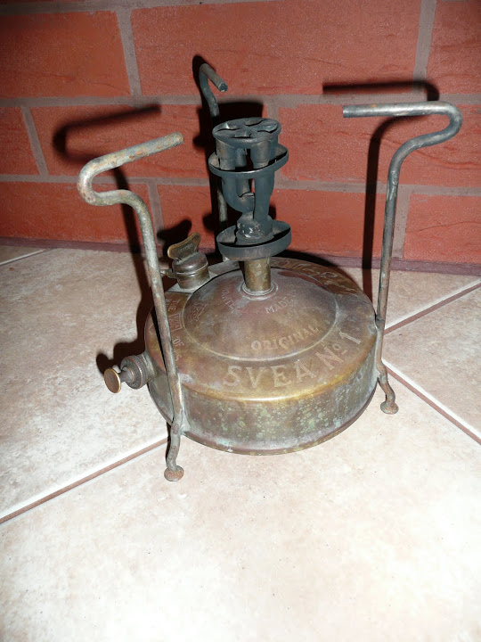

klusownik, pacz co mnie jeszcze czeka:
https://lh5.googleusercontent.com/-fLBA ... 010807.JPG
Brakuje fajerki, no i są lutowania na dnie (widocznie przeciekała) Nie wiem, czy uda mi się ją doprowadzić do użytku.
W Twoich stronach, pewnie takie nadal funkcjonują.
