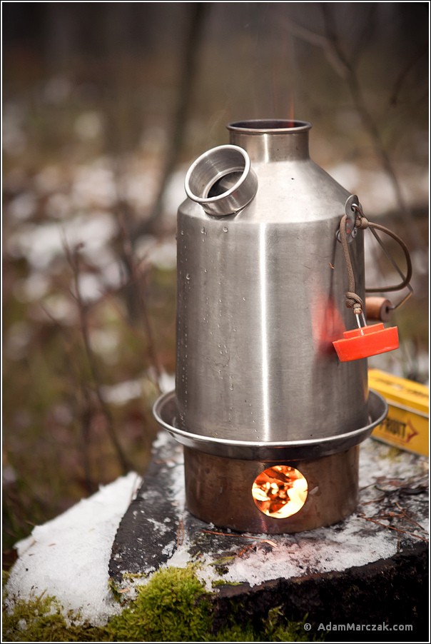

Kelly Kettle Scout SST 1.1 l

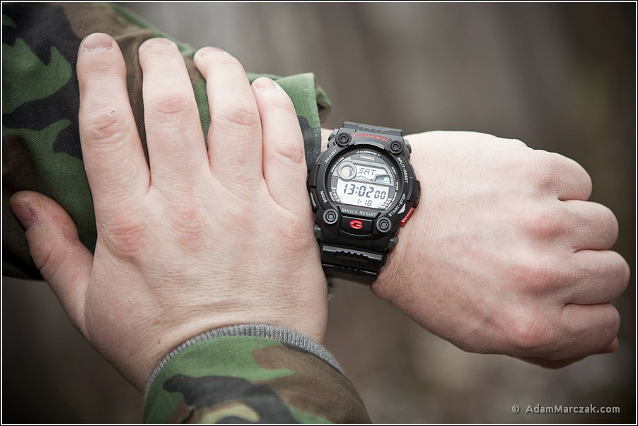

Casio G-Shock

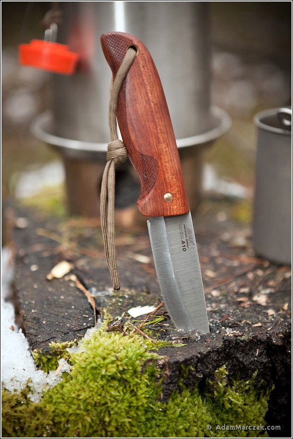

Eka Nordic A10
...fotel bujany dla emeryta.
Wszystko to urodzinowe podarki: www.adammarczak.com/blog/i-po-balu
