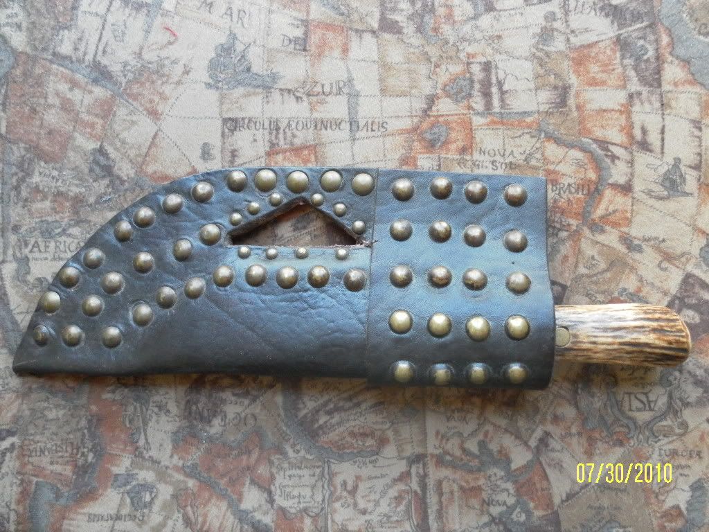

Taki ksztalt mialy skinery z Green River - ulubione noze traperow i indian.Po prostu genialnie sie nim kroi mieso i skoruje tusze.
Ja bym go zrobil na styl traperski czyli szeroka pochwa z cwiekami i trojkatnym wycieciem na pas.Bardzo wygodnie sie wtedy nosi po skosie,nie przeszkadza przy siadaniu,poruszaniu sie.O wiele wygodniejsze niz pochewki wiszace przy pasie.
Tak nosili (obrazy AJ Millera z I pol. XIX w.):
http://www.artfixdaily.com/images/pr/July12_Image_4.jpg
http://upload.wikimedia.org/wikipedia/commons/1/1a/Alfred_Jacob_Miller_-_Hunting_Elk_among_the_Black_Hills_-_Walters_3719403.jpg
W tym stylu:
No albo cos ekstra :
