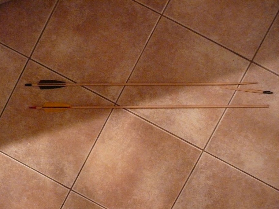

W zeszłym roku zmarnowałem jakieś 10 - 12 strzał. Głównie, dlatego, że moja "strzelnica" znajdowała się nieopodal domu, pod wielką góra usypaną z ziemi pochodzącej z budowy szkoły. Tarczę ustawiałem sobie na wysokości 1m (od poziomu gruntu, do dolnej krawędzi), i szyłem z różnych odległości: 10, 20, 30 kroków.
Przy dłuższych dystansach, zdarzało mi się nie trafić w tarczę, i czasami strzała zamiast wbijać się w piach, trafiała na twardy kamień. Jaki był efekt, łatwo przewidzieć:
https://lh6.googleusercontent.com/-JKID ... 010721.JPG
Raz też, udało mi się spektakularnie rozszczepić strzałę drugą strzałą :D. Nasadka została odłupana, a promień rozcięty grotem drugiej strzały. O poszarpanych lotkach nie wspominam. Warto więc, częściej podchodzić do tarczy i wyjmować wbite strzały.
W tym roku, góry piachu już nie ma, więc pewnie więcej strzał będę gubił, niż łamał.
